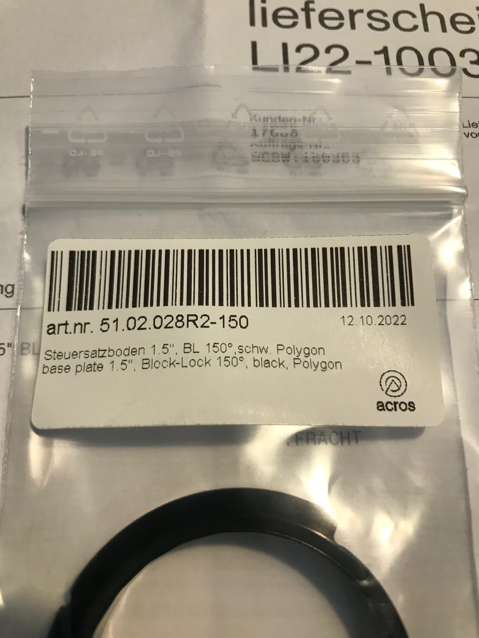

Guter Tipp mit Marian Haag. Der Gabelkonus ist schon auf dem Weg zu mir.
Hier der Lieferschein und die Artikelnummer des Gabelkonus mit 150° Lenkwinkel
