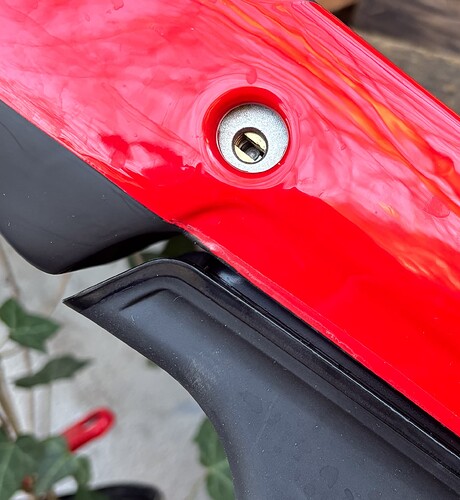

Sieht es bei Euch auch so schlimm aus?
Hab mir grad ein neues RX1000 im Internet gekauft, und der Händler schwört, dass das normal ist.
Ich kann mir das nicht ganz vorstellen, mein analoges Rotwild ist da bisserl besser gefertigt…

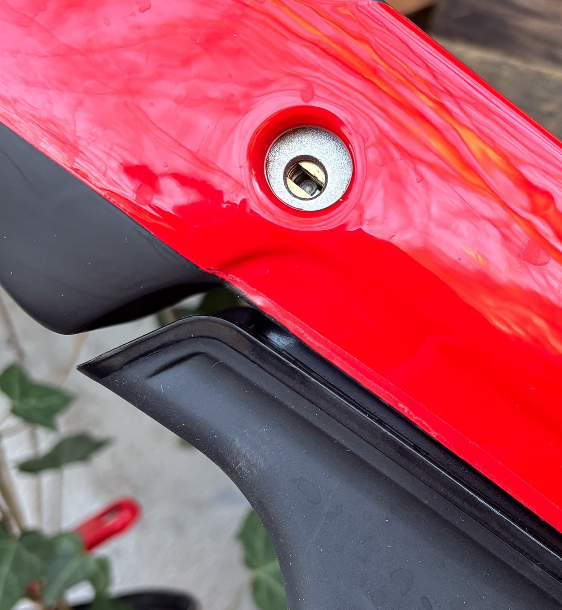

Der Spamfiler hat’s gefressen, deshalb nochmal. Sieht das bei Euch auch so schlimm aus?
