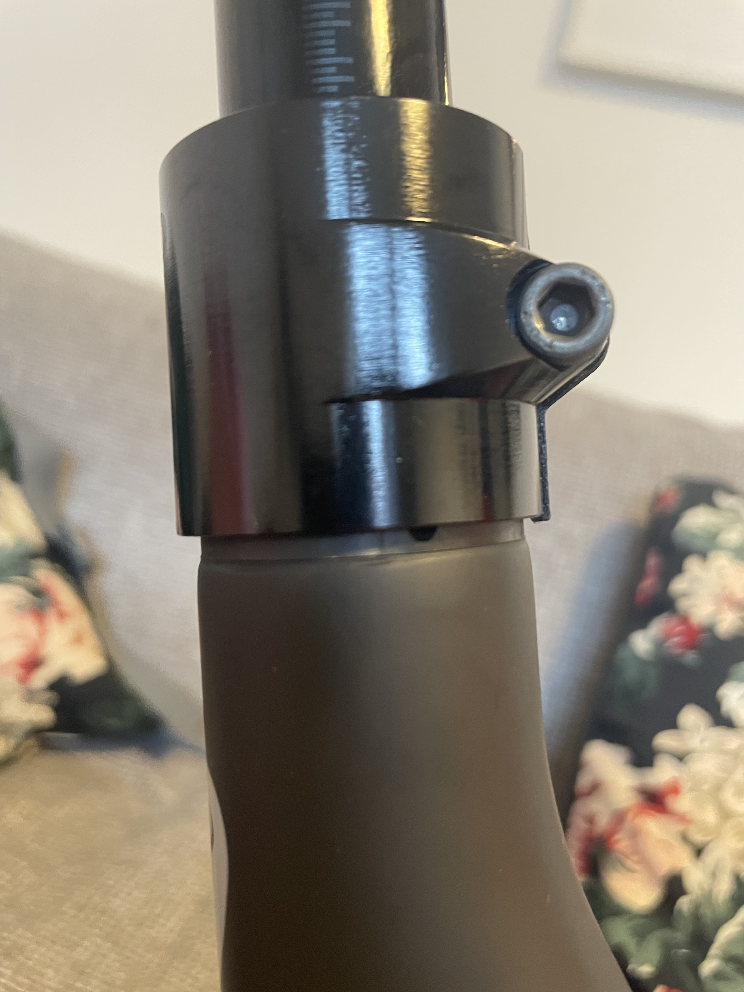

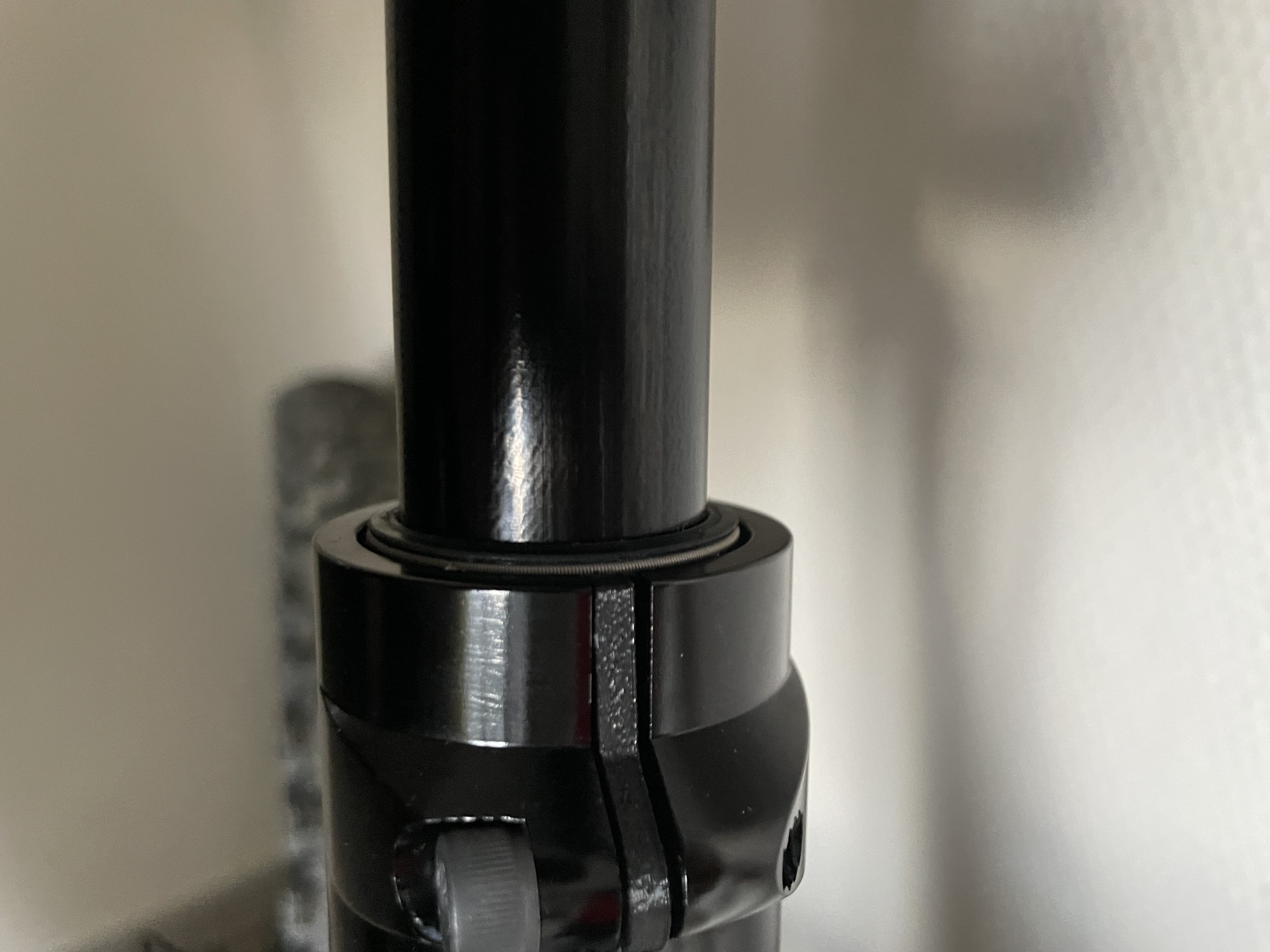

Habe bei meiner das Problem, dass diese nicht ganz abschließt. Funktion ist gegeben, aber so sieht es erstens nicht gut aus und zweitens ist es wohl auch nicht dicht.
Habt ihr das gleiche Problem?
Du kannst die Schelle vor dem Anziehen noch nach unten drücken. Sie rutscht dann nochmals die 5mm runter und verdeckt den Schlitz. Ganz dicht ist die Stütze dann aber trotzdem nicht. Ich würde sie immer mit gut Fett einsetzten, damit der Splint und der Anschlagkeil nicht wegrosten. Die Teile sind leider aus minderwertigem Stahl…
Hi, danke für deine Antwort. Genau das klappt leider nicht. Die Schelle geht „ums Verrecken“ nicht weiter runter. Aber möchte auch nicht mit Gewalt dran, damit ich den Rahmen nicht beschädige.
Sitzt die bei euch komplett auf und verdeckt den Schlitz?

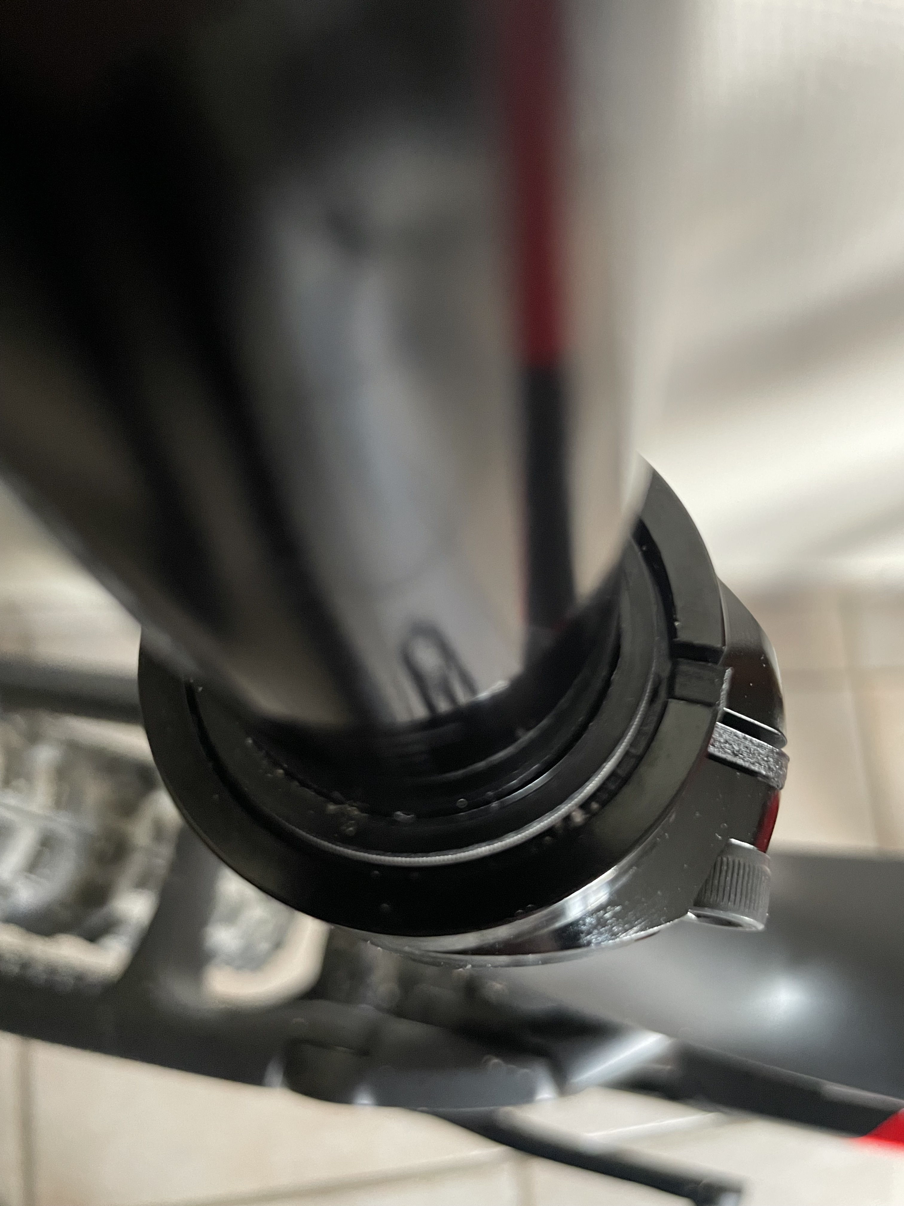

Wie sieht denn der Sitz der Dichtung zur Schelle von oben aus im eingebauten Zustand? Hast du da ein Bild?
Im ausgebauten Zustand sollte sich die Schelle um mehrere Millimeter nach oben und unten bewegen lassen, da sie keine formschlüssige Verbindung mit der Stütze an sich hat.
Bewegen kann ich sie, nur halt nicht weiter runter. Sieht von der Dichtung so aus:
