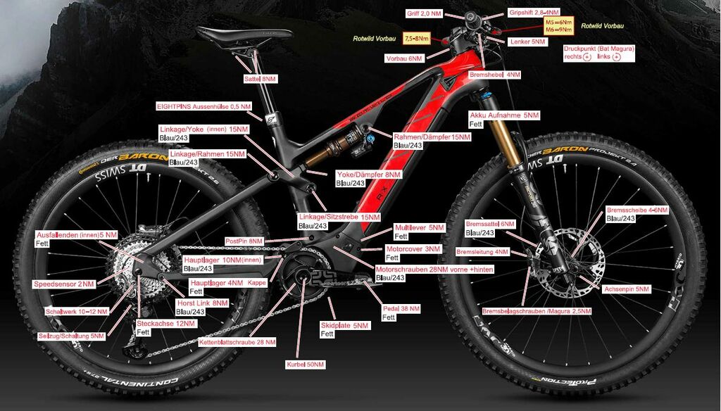

Hallo liebe Fangemeinde,
bräuchte bitte das Anzugsdrehmoment für die drei Motorschrauben bei
meinem RE 750 Modell 2020!
Vielen Dank Vorab!
V.G. Klaus
Hallo Jokum,
herzlichen Dank für die schnelle und Ausführliche Darstellung der Drehmomente, genau das habe ich gebraucht!
Viele Grüße und ein gutes neues Jahr, Klaus
Servus Klaus, auch dir ein gesundes neues Jahr. Ich will mich nicht mit fremden Federn schmücken, dass hat mal der, so glaube ich, AndyRW ausgearbeitet. Ich hab nur das Foto eingefügt
Wenn es geholfen hat
