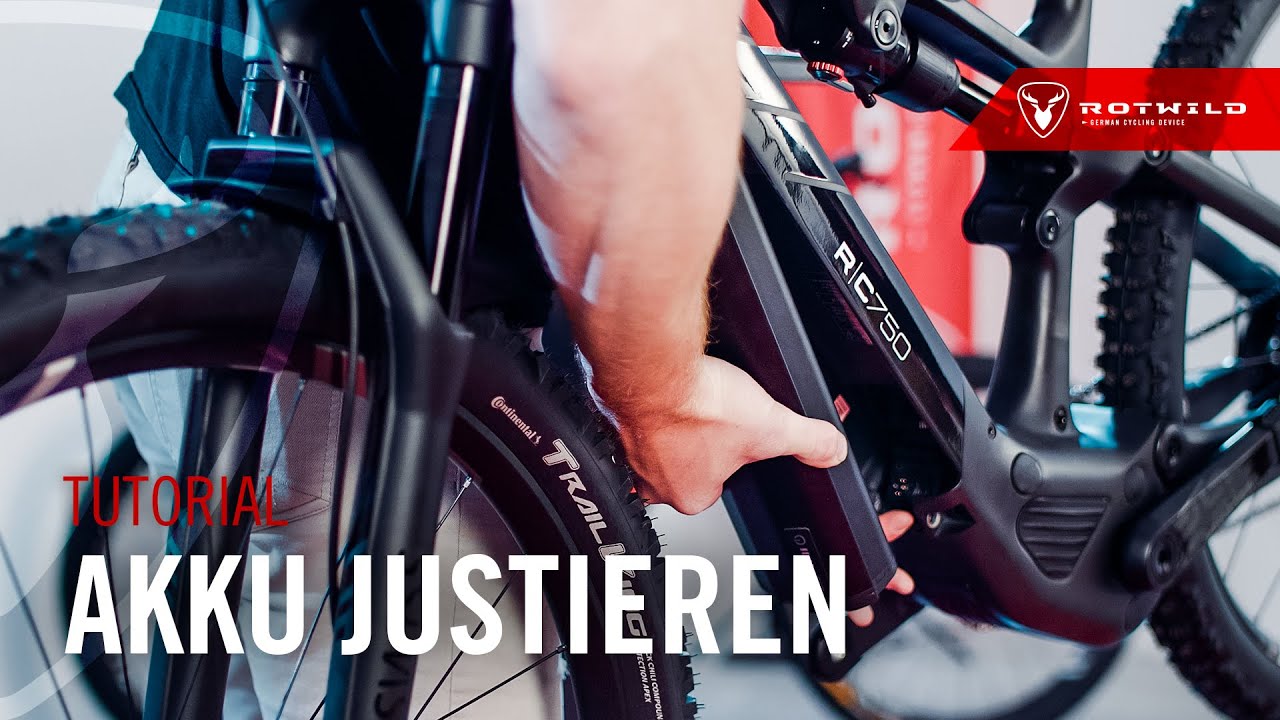

Moin, habe bei meinem RX 750 Ultra schon mehrfach die Schrauben im Unterrohr nachjustiert, (viertel Drehung) aber nach 4-5 weiteren Touren fängt das Klappergeräusch wieder an.
Übrigens meine Akkus (habe 2 Räder und 3 Batterien) schalten diese bei 4 -5% ab, Gruß
die Anleitung zum Einstellen Akku gibt es hier:
Im Zweifelsfall solltest Du einen Tropfen lösbaren Schraubensicherungskleber verwenden.
