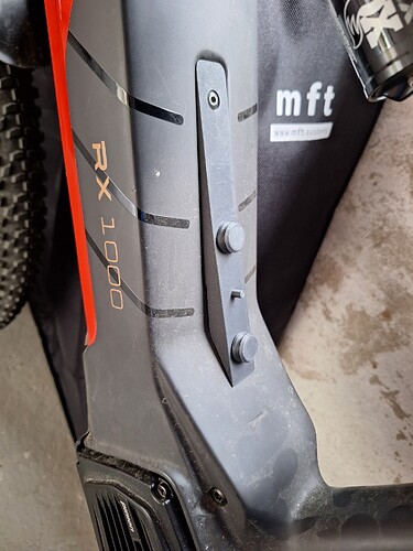

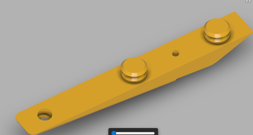

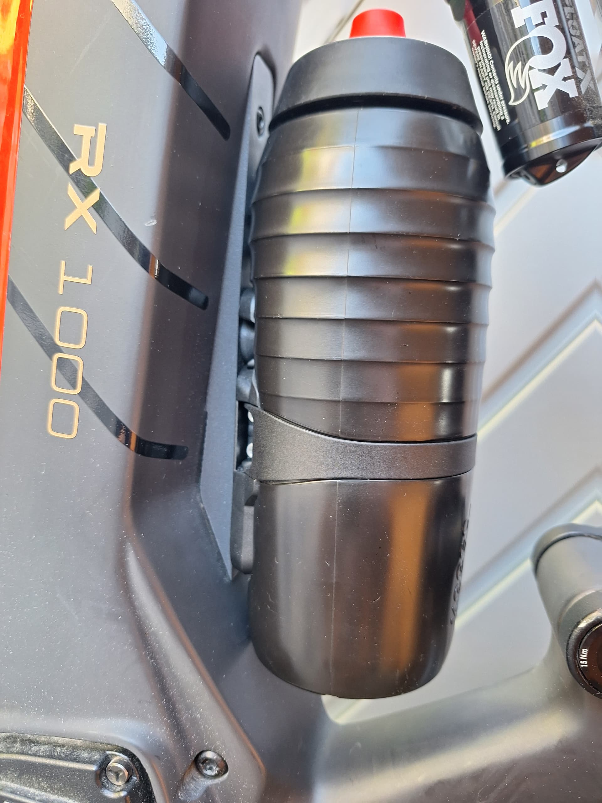

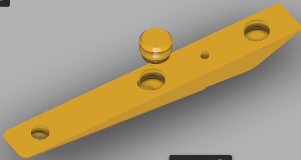

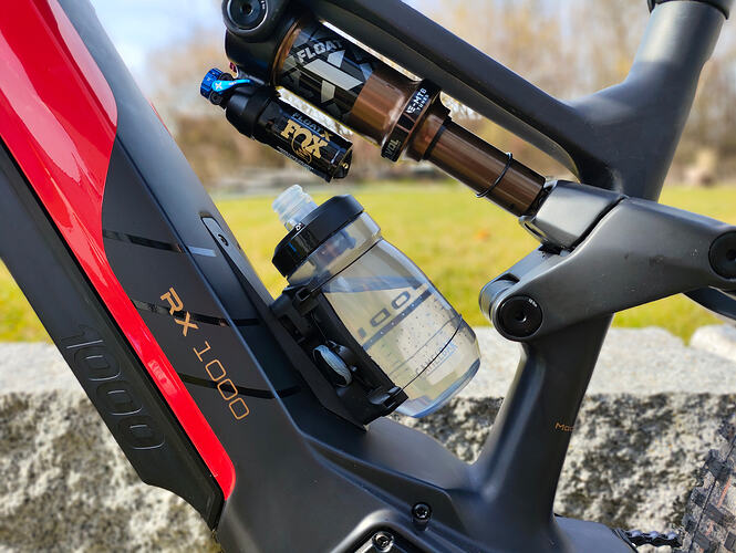

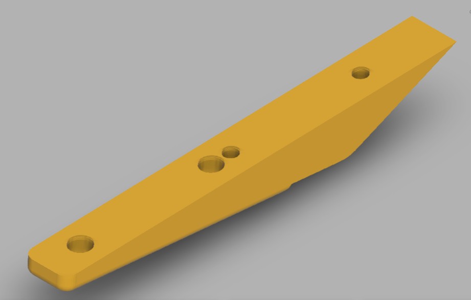

nachdem ich weiter oben meine Konstruktion eines Flaschenhalters für das RX1000 vorgestellt habe, wurde dieser noch einmal modifiziert.
Der Anlaß hierfür war, dass mein Halter für die Fidlock-Flasche 450ml geeignet war. Die Fidlock KEEGO 600ml passte für meine Rahmengröße „M“ nicht so richtig. Also musste die Flasche noch ein Stück nach unten wandern und der Befestigungswinkel wurde leicht angehoben. Jetzt hatte ich das Problem, das die obere Haltenocke für die die Flasche genau über der unteren Befestigungsschraube des Hlaters zum Liegen kam.
Ich entschloss mich, die beiden Befestigungsnocken für die Flasche schraubbar zu gestalten. Somit kann der Halter am Fahrrad verschraubt werden und anschließend werden die beiden Befestigungsnocken per Hand eingedreht.
Letztlich können somit beide Flaschen wahlweise benutzt werden. Meine Erfahrung mit der Rahmengrösse „S“ fehlt noch. Ich arbeite daran.
Um das Ganze verständlich zu machen, füge ich mal ein paar Fotos des Halters (auch mit Flasche) und die Konstruktionsdarstellung bei.
Da ich merke, dass andere RX1000-Fahrer mit den gleichen Problemen kämpfen, füge ich hier einmal meine Mail-Adresse bei, so dass man mich bei Fragen direkt kontaktieren kann:
guenter.voigtlaender@t-online.de
Bitte geht mit dieser Adresse sorgsam um.
Viele Grüße und allzeit gute Fahrt
Günter

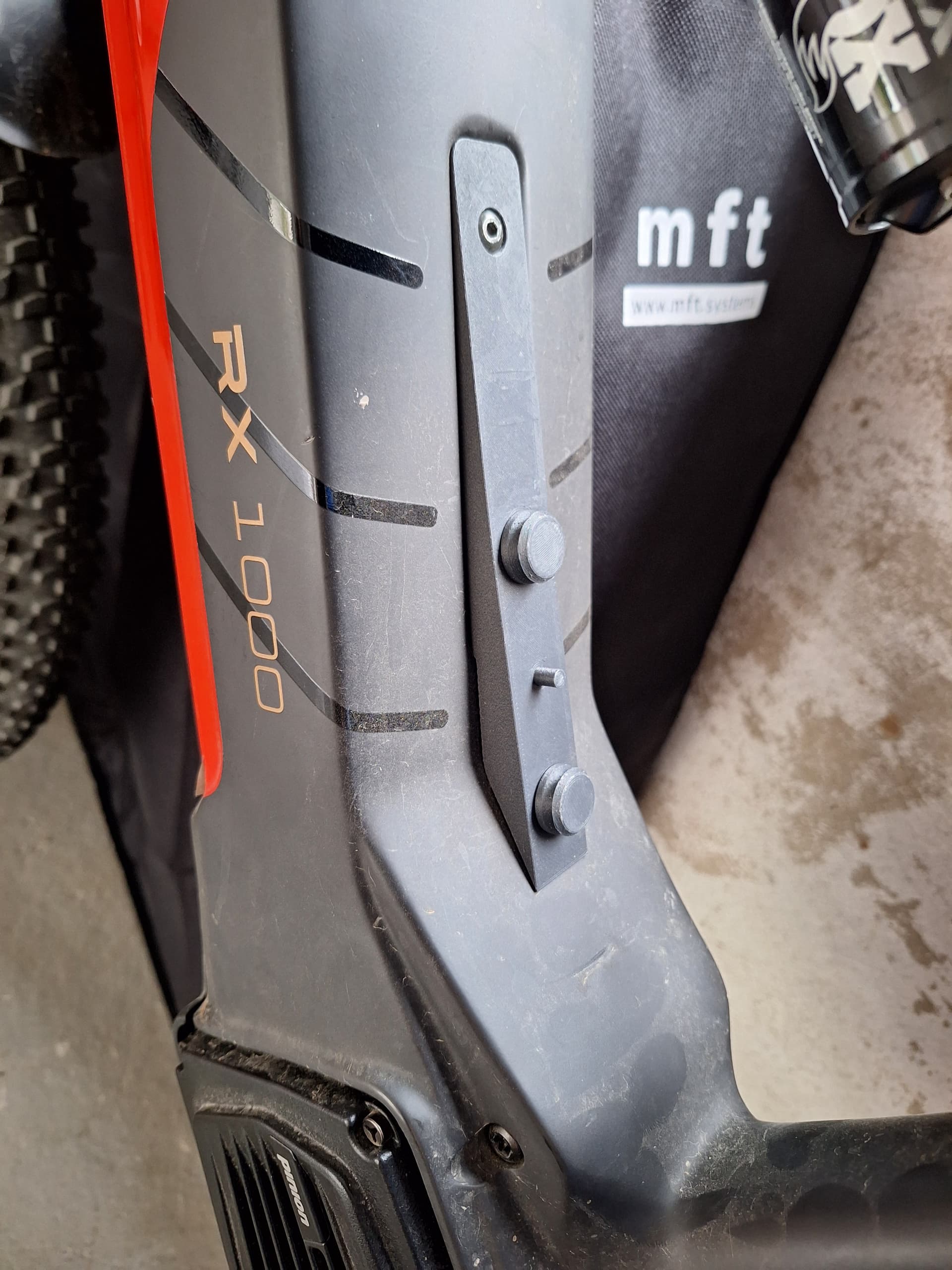

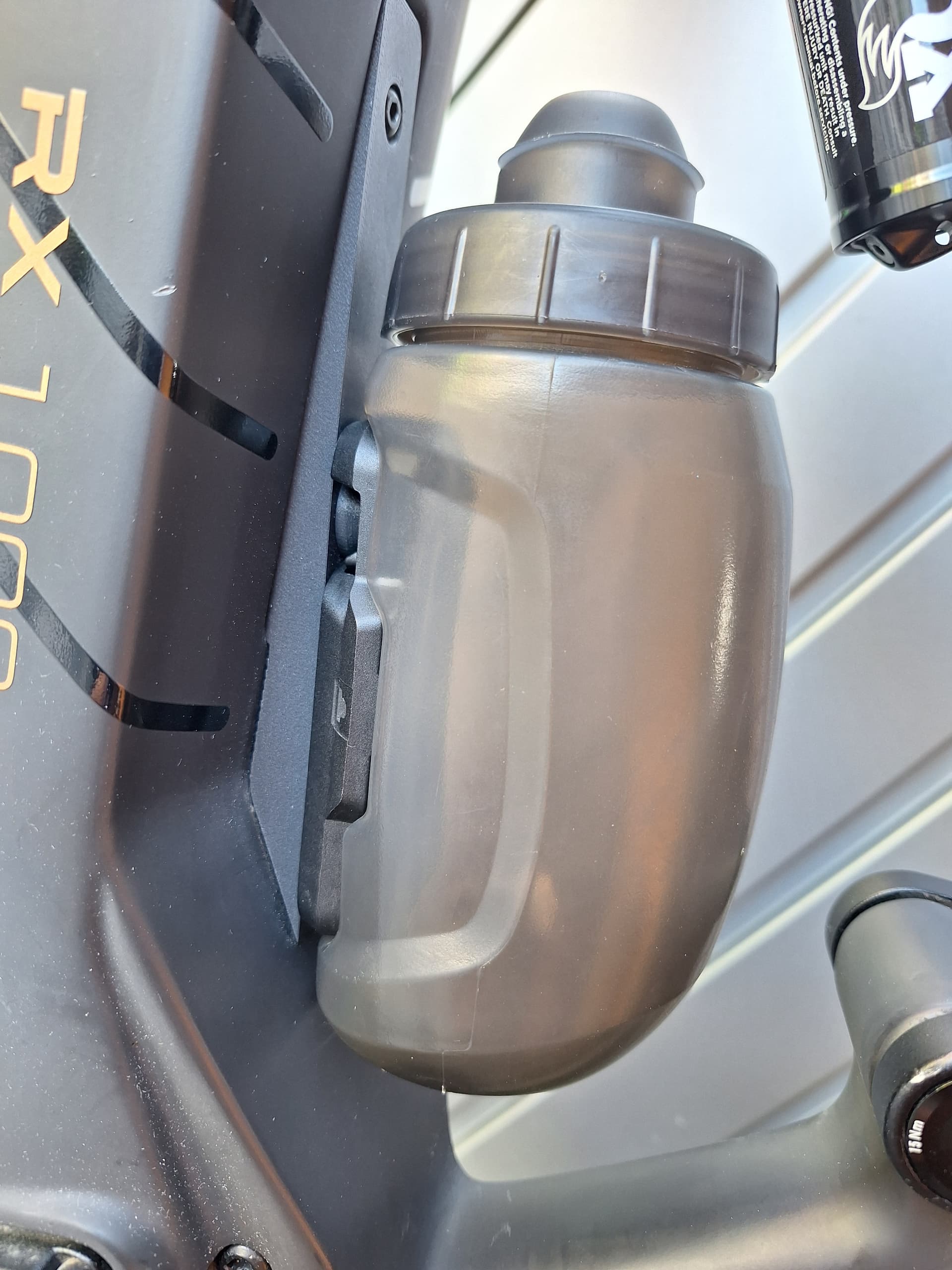

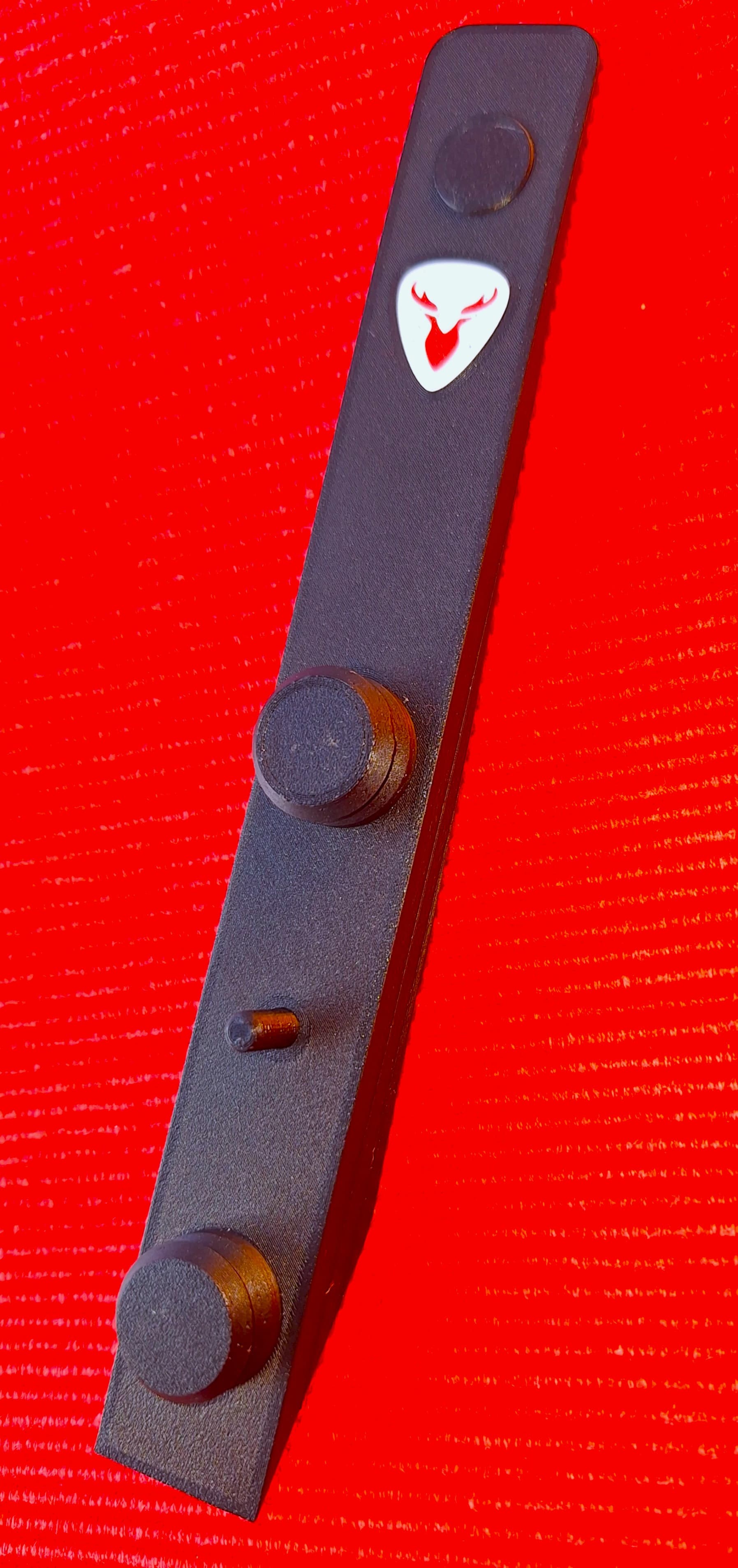

nachdem ich meinen Flaschenhalter für die Fidlock-Flasche vorgestellt habe, ist zusätzlich noch eine Variante für die “FABRIC” - Flaschen entstanden.
Befestigt wird der Halter wieder an den originalen Haltepunkten des Rotwild. Die Aufnahmepunkte für die Fabric-Halterung wurde etwas tiefer gesetzt, da das Haltesystem dieser Flaschen relativ weit unten sitzt. Somit ist die Aufnahme von einer 600ml Flasche möglich.
In die beiden Aufnahmelöcher des Halters wird je eine M5-Gewindebuchse eingelassen (im Bild nicht dargestellt). Hier können die beiden Haltepins der Flasche eingeschraubt werden. Es sieht allerdings so aus, als wenn diese Flaschen vom Markt verschwinden.
Die Halter funktionieren auch am RC 1000.
Viele Grüße und kommt alle gesund durch den Winter.

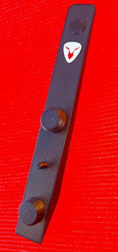

In den Wintermonaten denkt man sich neue Dinge aus. Ich habe meinem Halter einmal ein Rotwild-Logo hinzugefügt. Kann, muss aber nicht.
Allen ein frohes Weihnachtsfest.

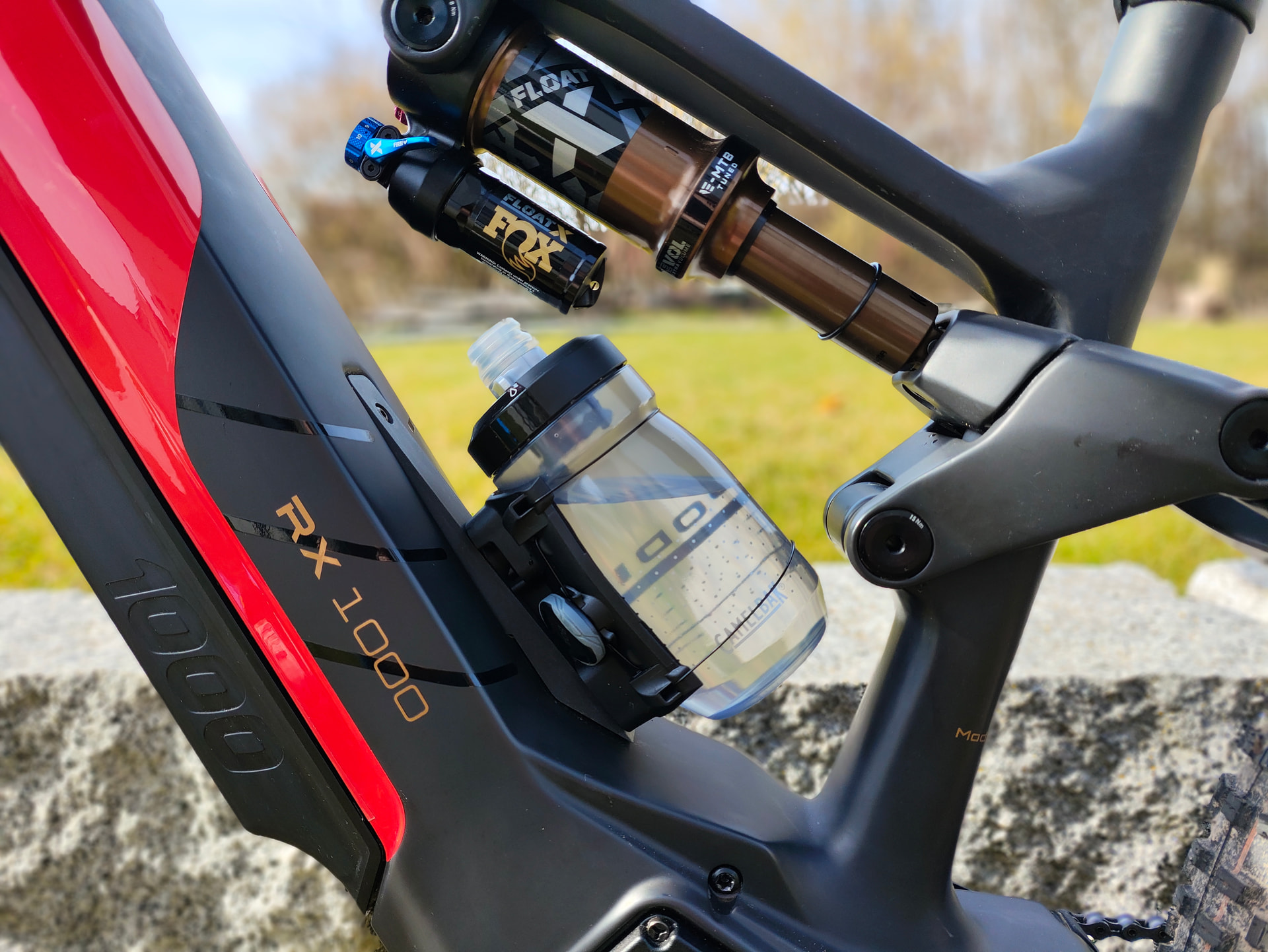

erst mal vielen Dank an Günter (@Lurchi) für diesen tollen Adapter.
Hier ist meine Lösung mit einer Camelbak Podium 440 ml in Kombination mit dem FIDLOCK TWIST UNI CONNECTOR:
Die Camelbak Podium 710 ml passt definitiv nicht rein, die Camelbak Podium 610 ml konnte ich noch nicht testen. (Rahmengröße M)
