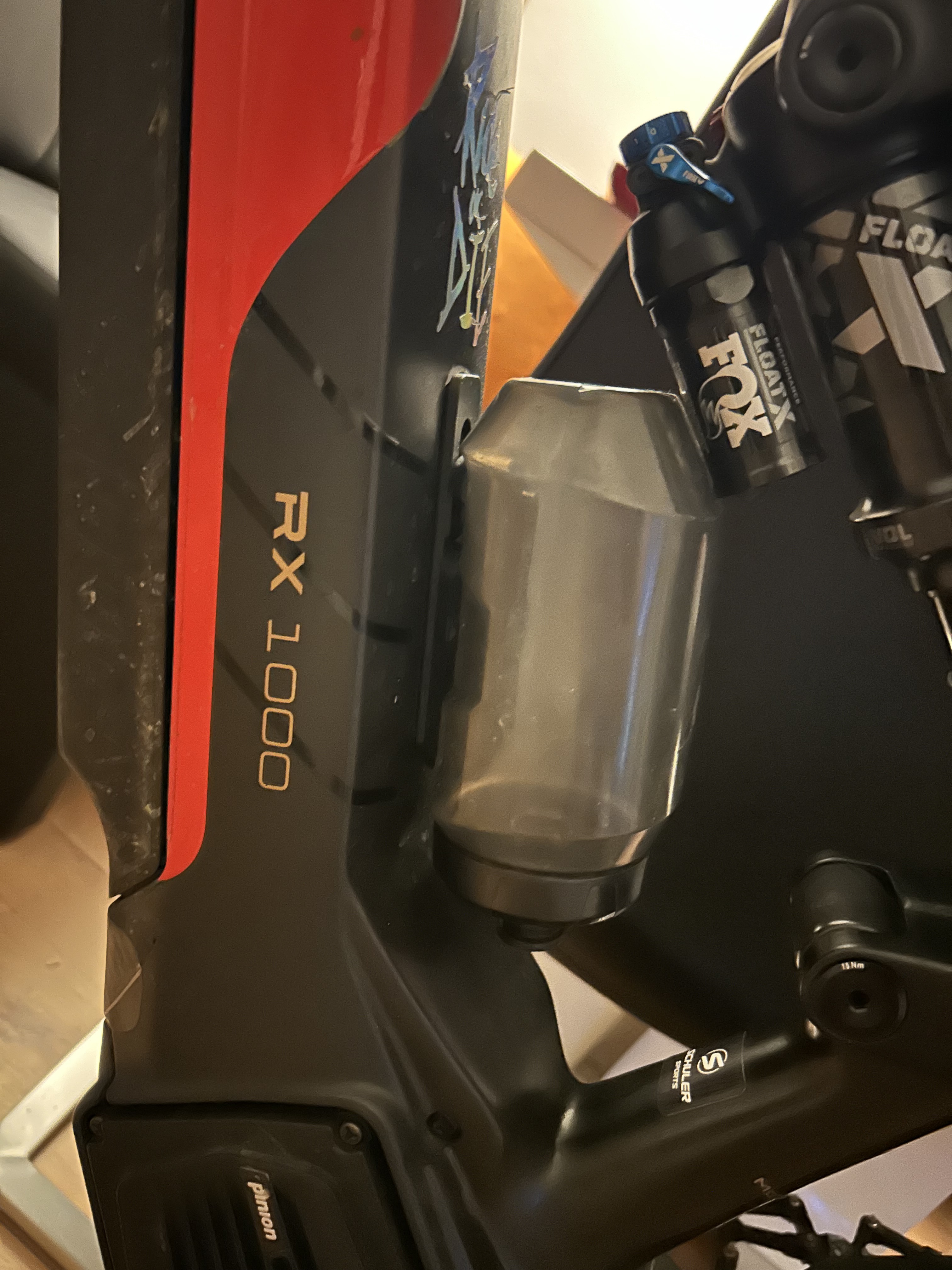

ich bin neu hier und habe mir vor ein paar Wochen ebenfalls meinen Traum vom RX1000 verwirklicht. Natürlich wurde ich auch sehr schnell mit dem „Trinkflaschenproblem“ konfrontiert. Da ich Zugang zum CAD-Konstruktionsprogramm und 3D-Druck besitze, habe ich für mich eine Lösung gefunden.
Ein neuer Flaschenhalter wurde konstruiert, der von der originalen Position gesehen etwas nach unten gewandert ist. Gleichzeitig wurde der Flaschenboden etwas erhöht vorgesehen. Zur Befestigung dienen die originalen Gewinde im Rahmen. Im Halter sind, wie beim „Original“ von unten 2 Magnete eingesetzt.
Ich versuche es mal bildlich darzustellen:
Auf jeden Fall kann die 450er Fidlock-Flasche mit dem Deckel nach oben eingesetzt werden.

Servus, bekomme mein Ultra nächste Woche.
Habe eine Keego Flasche mit Fidlock.
Würde diese mit deiner 3D Druckvariante rein gehen?
Könnte ich bei dir den Halter käuflich erwerben?
Mfg Daniel
Habe die 600ml Flasche von Keego mit Fidlock
Hallo DanielD
Ich bezweifele, dass deine Flasche passt. Bei meiner 450er Fitlock geht es schon eng her. Schaue mal auf der Fitlock Homepage. Wenn du ganz nach unten in das schwarze Feld scrollst, kommst du zu einem Bereich „Service“. Dort wird der Punkt „Vorlagen“ angeboten. Hier findest du zum Download die verschiedenen Flaschenumrisse im Maßstab 1:1. Ausdrucken, ausschneiden um am Fahrrad prüfen.
Viele Grüße
Günter
Vielen Dank für die Info. Könnte ich das 3D Teil bei dir kaufen?
Hallo Daniel, ich habe dir eine PN geschickt.
Viele Grüße
600ml Keego passt, perfekt!
