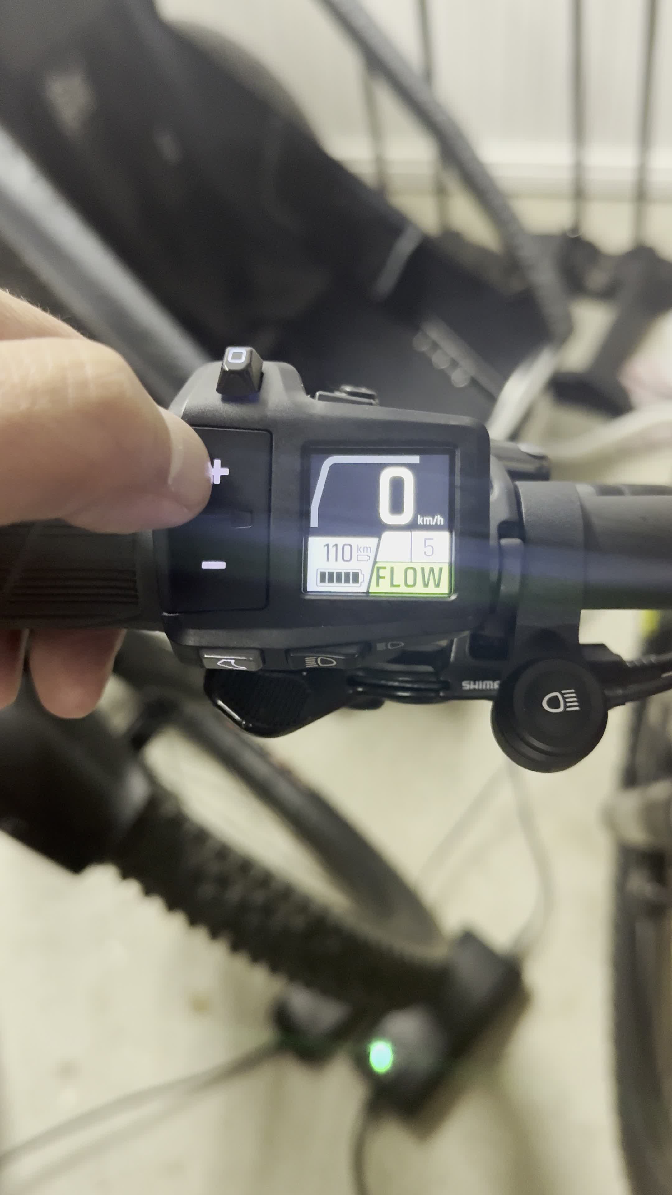

Ich versteh es grad nicht ganz aber warum habe ich im Flex Modus knapp 50% weniger Reichweite als im „Fly“ ?
hat das was mit Trittfrequenz zu tun, weil ich im Fly weniger treten muss?
Wenn ich versuche mir das selbst logisch zu erklären, dann komme ich auf folgendes Fazit:
Im „Fly“-Modus fahre ich:
  • effizienter,
  • harmonischer,
  • und mit weniger unnötiger Last
Das bedeutet: mehr Reichweite, obwohl die Unterstützungsstufe höher ist.
ergibt das Sinn?
oder ist das nur bei mir so und ich hab evtl ein defektes Gerät?
PS: das war von anfang an schon so. letzte woche wurde die MGU ausgetauscht (FIT Rückrufaktion). Weiterhin zeigt das Fahrrrad im Fly Modus knapp 50% mehr Reichweite als im Flex. Vielleicht ist das ja normal oder ich habe das Fahrrad noch nicht richtig eingefahren. Ich fahre so gut wie nie im Fly, könnte das daran liegen?
Besten Dank und viele Grüße
hier mal ein kurzer clip vom durchschalten der modi
Dann ist irgendwas faul oder total falsch eingestellt. Im Fly hast du die stärkste Unterstützung und somit die geringste Reichweite.
