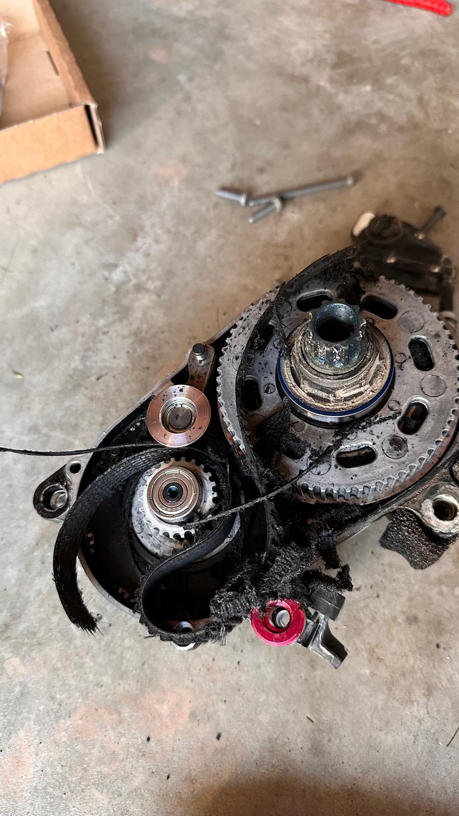

dass der Brosemotor kaputtgeht, wenn nicht der neue Riemen verbaut war ist leider der Standard, auch wenn Rainer 70 anderer Meinung ist. Im Bekanntenkreis haben 5 Leute den Motor, wobei einer bisher nicht kaputtgegangen ist, meiner war auch dabei. Ursprünglich nur ein Riemenriss, als die Werkstatt dann das Bike rückwärts geschoben hat ist auch noch der Spannhebel gebrochen.
So sieht der gerissene Riemen aus, ein Bekannter hat bereits den dritten Motor verbaut (allerdings erstmalig mit neuem Riemen):
