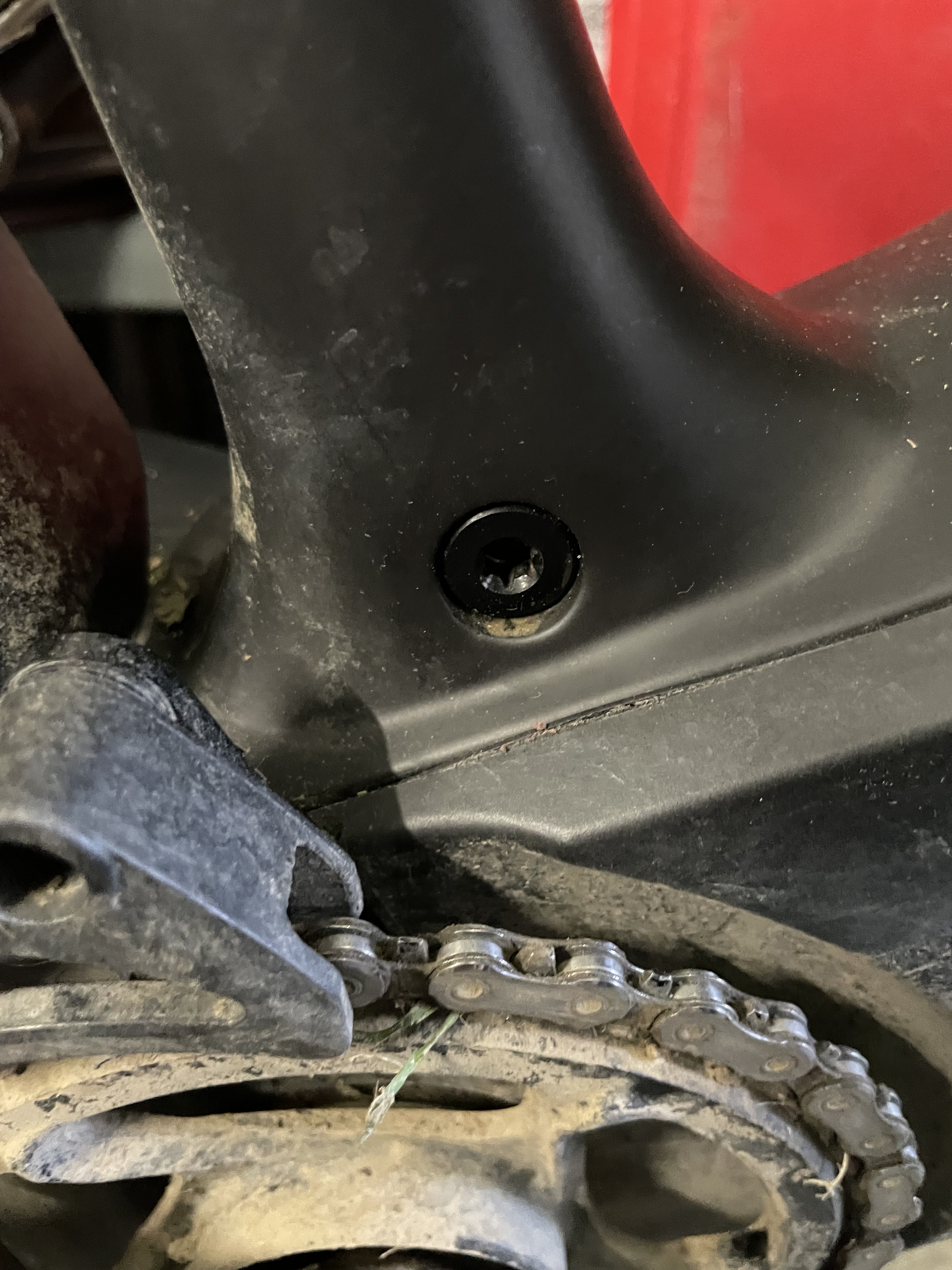

Nach den ersten Touren viel nur auf, dass die Sattelstütze nach links und rechts ca. 7 Grad Spiel hatte. Das konnte durch den Händler schnell durch anziehen der Befestigungsschrauben behoben werden.

Das Spiel an der 8-Pins Sattelstütze lässt sich leicht beheben, indem man die Fixierschrauben vom Sattelrohr links und rechts (über dem Tretlager) anzieht.
