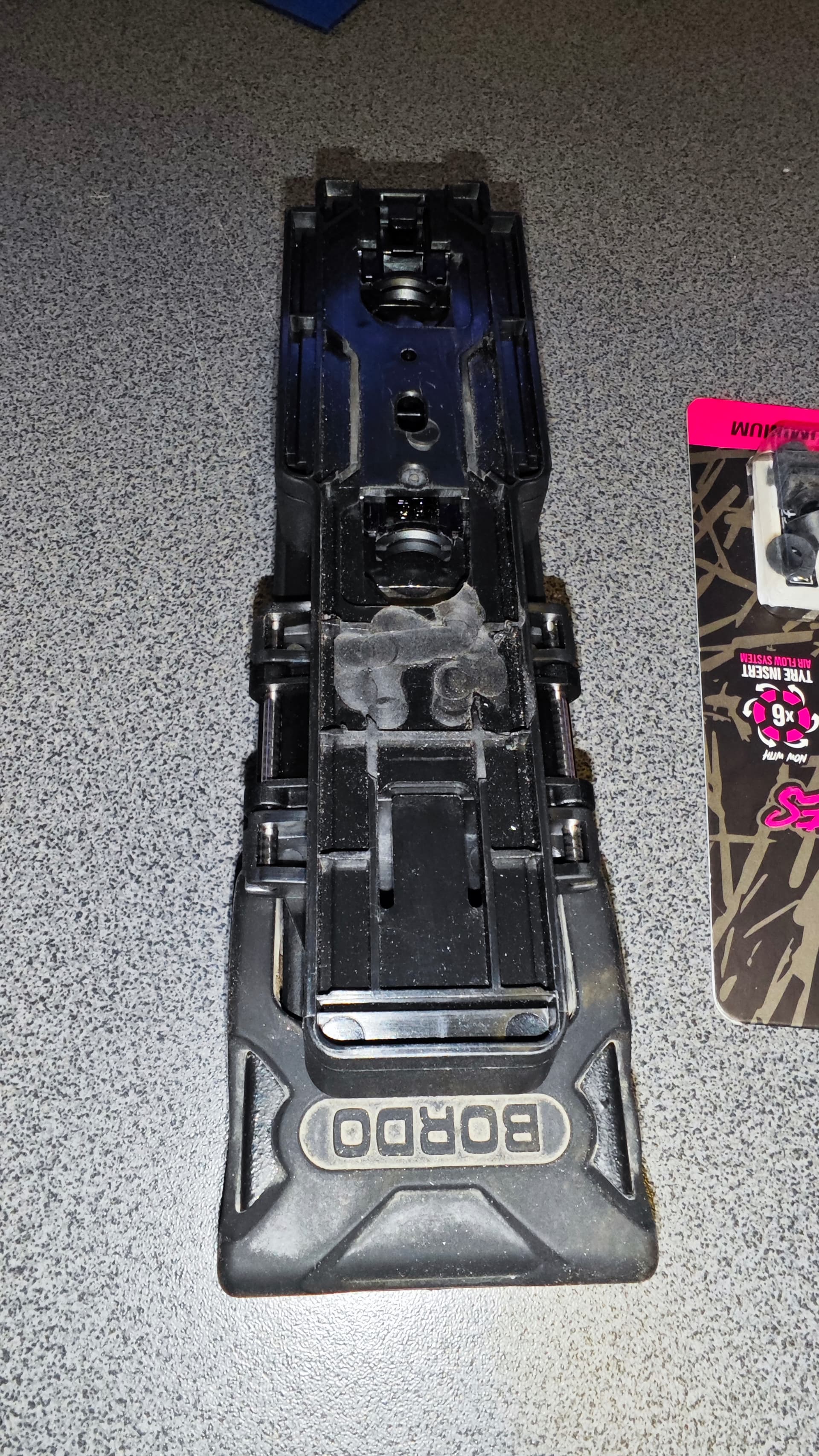

Das scheint bei der verbauten Fidlock Halterung am RC normal zu sein. Die Platte ist breiter als die „Standard Base“ von Fidlock. Nachdem ich ein paar Stege auf der Unterseite von der Abus Halterun g entfernt habe passt die Halterung perfekt. Nichts wackelt oder klappert.

Was genau hast du an dem Halter gemacht? Kannst du vielleicht ein Foto posten?
Sorry, hab deine Nachricht nicht mitbekommen. Ich mache gleich noch ein Foto und poste es.
Nicht besonders schön geworden aber ich hatte keine Lust extra ein Vorrichtung für die Oberfräse zu bauen.
