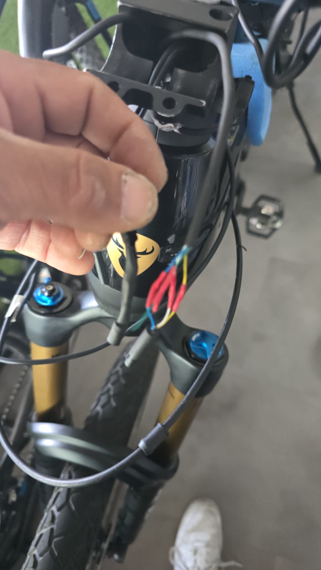

Nur zur Sicherheit mal den Kabelstrang im Lenker prüfen. Mein Rad hatte auch Probleme mit ausgehen. Das wurde mir so mit den Bastelklemmen ausgeliefert. Ob das der Händler oder Rotwild war weiß ich net ich hab das nicht verpfuscht. Das Kabel am Stecker hing nur noch ein einer Kupfer Litze. Der Kabelstrang im Lenker is jetzt neu und es geht richtig gut und zuverlässig.Aufgefallen ist das nur als ich den Serien Gabelmüll entsorgen wollte um was vernünftiges einzubauen.
