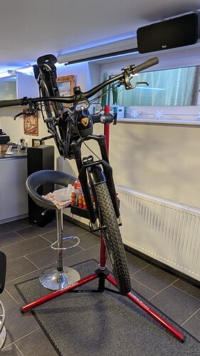

habe heute an meinem RX1000 Ultra nach 680 km/12 Monaten (habe noch ein anderes MTB) den Ölwechsel gemacht.
Besser gesagt: ich wollte ihn machen, denn KEIN Öl im Motor.
Konnte das nicht glauben: Motor wurde über 25 km warmgefahren, Fahrzeug stand gerade - selbst ein Abkippen nach 15 min auf die Antriebsseite brachte keinen einzigen Tropfen Öl hervor.
Habe die Spritze mit 60 ml gefüllt und untere Schraube bewusst offen gelassen - beim Einfüllen tritt dann irgendwann nahezu klares Öl wieder aus. Hatte erwartet, dass Ablagerungen, Abrieb etc. jetzt das Öl färben - nichts dergleichen.
Habe mit den 120 ml 2x Getriebe “durchgegespült“ und zuletzt mit nochmals neuen 120 ml Öl befüllt. In 100 km mache ich einen erneuten Ölwechsel zur Kontrolle.
Das Getriebe hat die mangelnde Schmierung anscheinend klaglos überstanden.
Geräuschentwicklung ist jetzt minimal geringer - war aber vorher auch nicht auffällig.
Vielleicht nur Glück gehabt - auf jeden Fall ist das Getriebe aber solide konstruiert.
