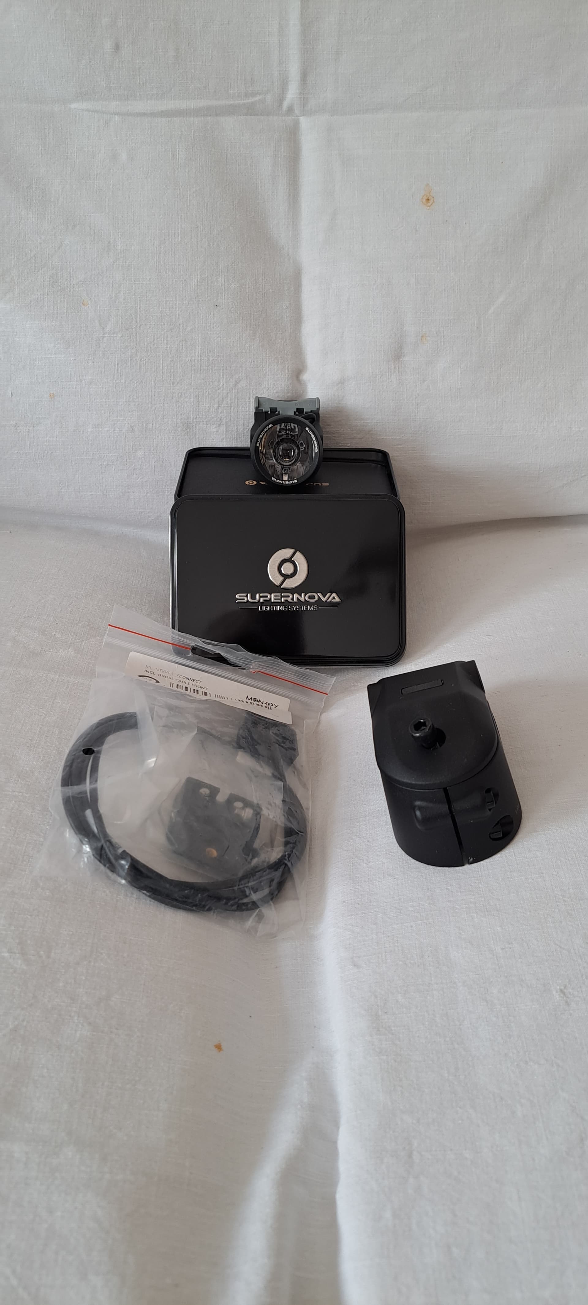

Die Lampe würde ich gerne an dem Rotwild Monkey Link Vorbau befestigen, da ich schon alle Teile habe.
Ist aber nach Aussage von meinem Händler ein Aufwand von mindestens 2,5 Stunden.
Oder ich verkaufe das alles wieder und besorge mir eine Akkulampe. :grinning:

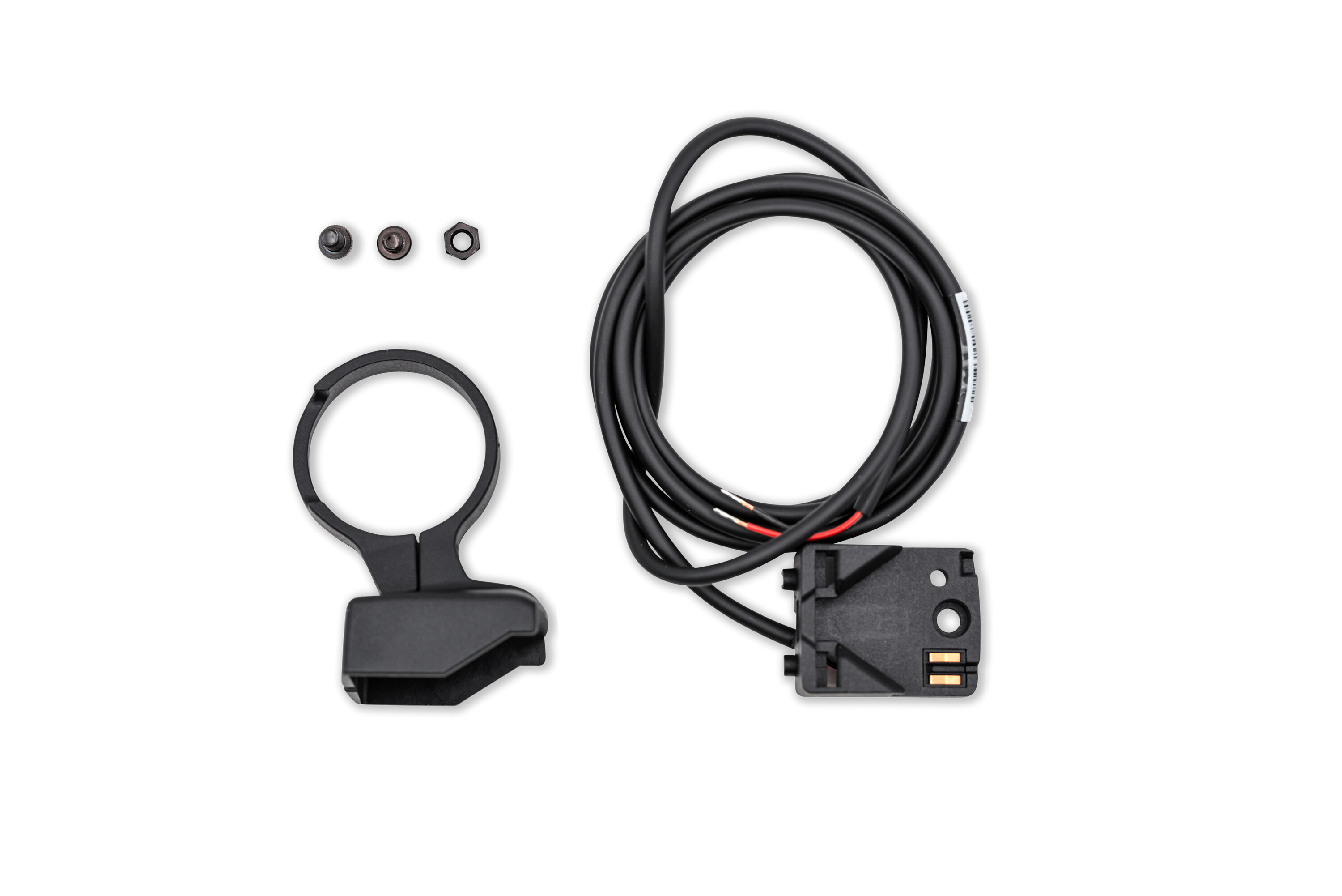

Ich habe an dieses Set hier gedacht, dann kann meiner Meinung nach der schönere Vorbau des RE am Bike verbleiben.
Monkeylink-Halter-35mm
Dazu dann noch ein Brose Frontlichtkabel und schon läuft das Ding.
Ich kann zwar nur vom Einbau beim 375er sprechen, da hat der Einbau 30min gedauert. Ich denke dein Händler überzieht hier etwas stark. Maximal würde der Einbau 1h Zeit benötigen.
