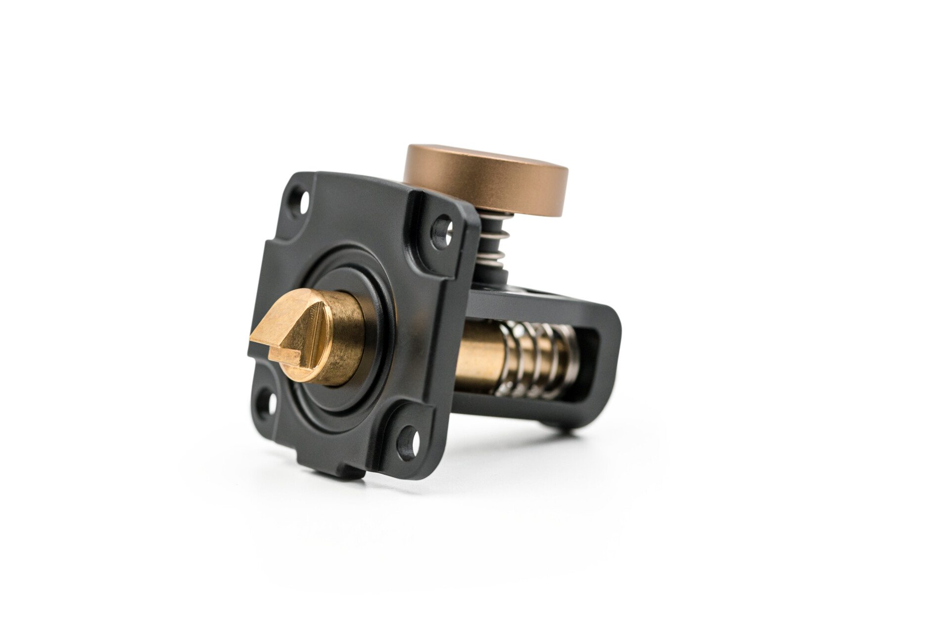

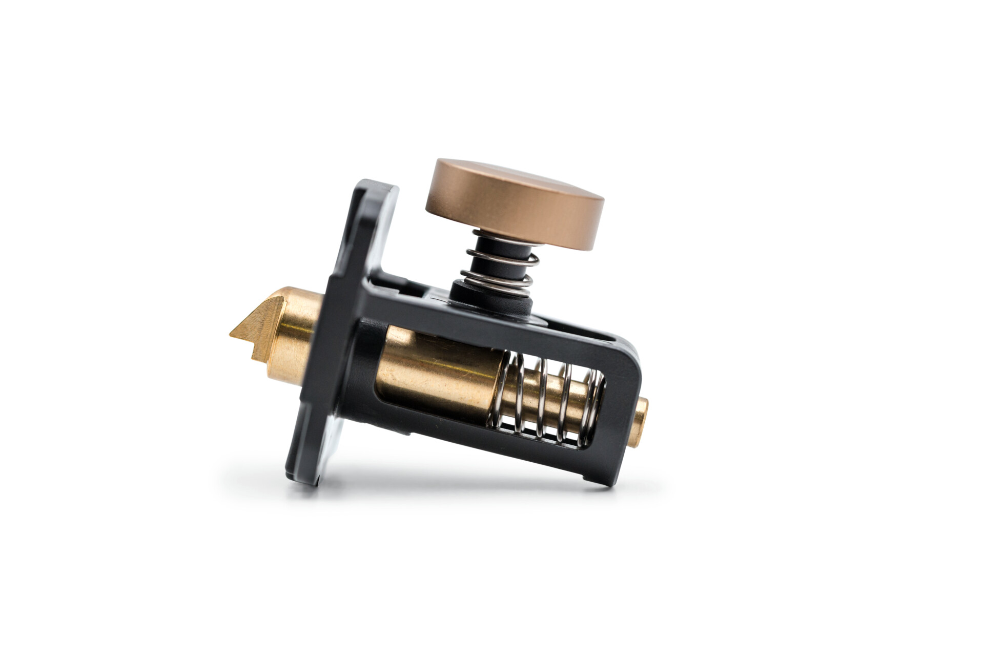

Sollte es eine Feder geben, die den QR-Lock-Knopf zurückdrückt?
So wie es jetzt ist, bleibt der Knopf hängen, wenn man ihn zu weit hineindrückt.
Ich werde das Schloss auch schmieren, damit es etwas leichtergängiger wird.
              Federn sind da schon drinne. Wo man da jetzt den Knopf zu weit reindrücken kann, geht aus den Bildern nicht hervor. Schmieren macht schon Sinn. Eventuell ausbauen und im ausgebauten Zustand auf Schwergang oder klemmen prüfen.
              Super mit den Bildern, so ist es viel einfacher zu zeigen.

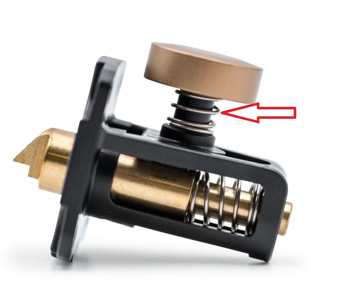

Da der Knopf abgefallen ist, als ich im Wald Fahrrad gefahren bin, ist auch die auf dem Bild gezeigte Feder verloren gegangen.
Ich habe auf einem der Bilder mit einem roten Pfeil markiert, welche Feder ich meine.
Nun zu meiner Frage – ist es möglich, den Originalknopf mit der dazugehörigen Feder zu kaufen, oder muss man das komplette Schloss kaufen?
Also alles, was auf dem Bild zu sehen ist.
Vielen Dank für die bisherige Hilfe.
              Ich befürchte das es die Feder nicht einzeln geben wird.
Musst wohl den ganzen Verschluss ordern.

Ich habe das komplette Schloss jetzt bestellt.
