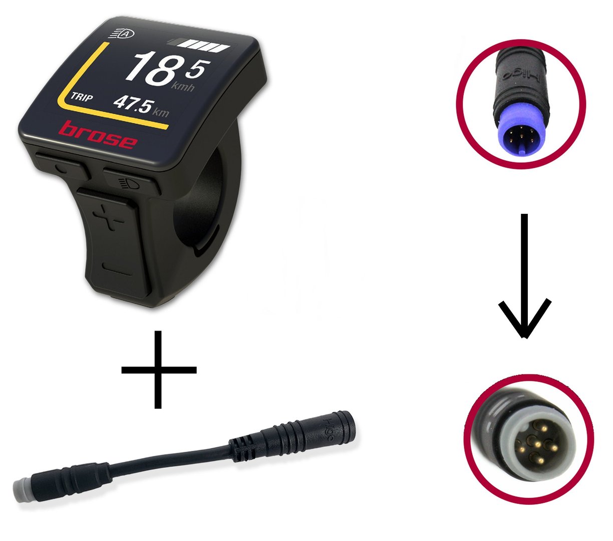

Ist dises das richtige Kabel für ein 2020er RX750?:
Brose Displaykabel-Adapter Higo auf Bloks Gen.2 (2019/2020er Display an 2018er Rad), Artikel-Nr.: 1401500667004 bei Bieg?
Danke schon mal. :slightly_smiling_face:
Hi RX750_PE,
das ist das falsche Adapterkabel, weil an dem Brose Allround Display ein „männchen“ Stecker drann ist! Bei mir war es das Adapterkabel 1401500668940!
Aber vorher vielleicht den Griff abmontieren und den Stecker zum Kabelbaum-Anschluß überprüfen, bei mir war der Anschlußstecker vom Kabelbaum ein „weibchen“! Das Adapterkabel hat perfekt gepasst, das Montieren des Displays muss mit einem kleinem „Keil“( ca. 2-3 mm stark ) untergelegt werden, sonst wird das Display nicht fest - habe mir selber aus einem Plastikteil ein kleines Distanzstück angefertigt, somit ist es perfekt fest! Nach der Montage habe ich beim Rotwildhändler noch ein Update machen lassen, damit mehr Funktionen zur Verfügung stehen, aber die Brose App funktioniert nicht und die Uhrzeit im Brose Display wird nicht angezeigt - laut Brose ist die App nicht kompatibel, weil das Produktionstool wahrscheinlich zu neu, für meinen knapp 3 Jahre alten Motor ist, aber die BMZ- App funktioniert noch!
