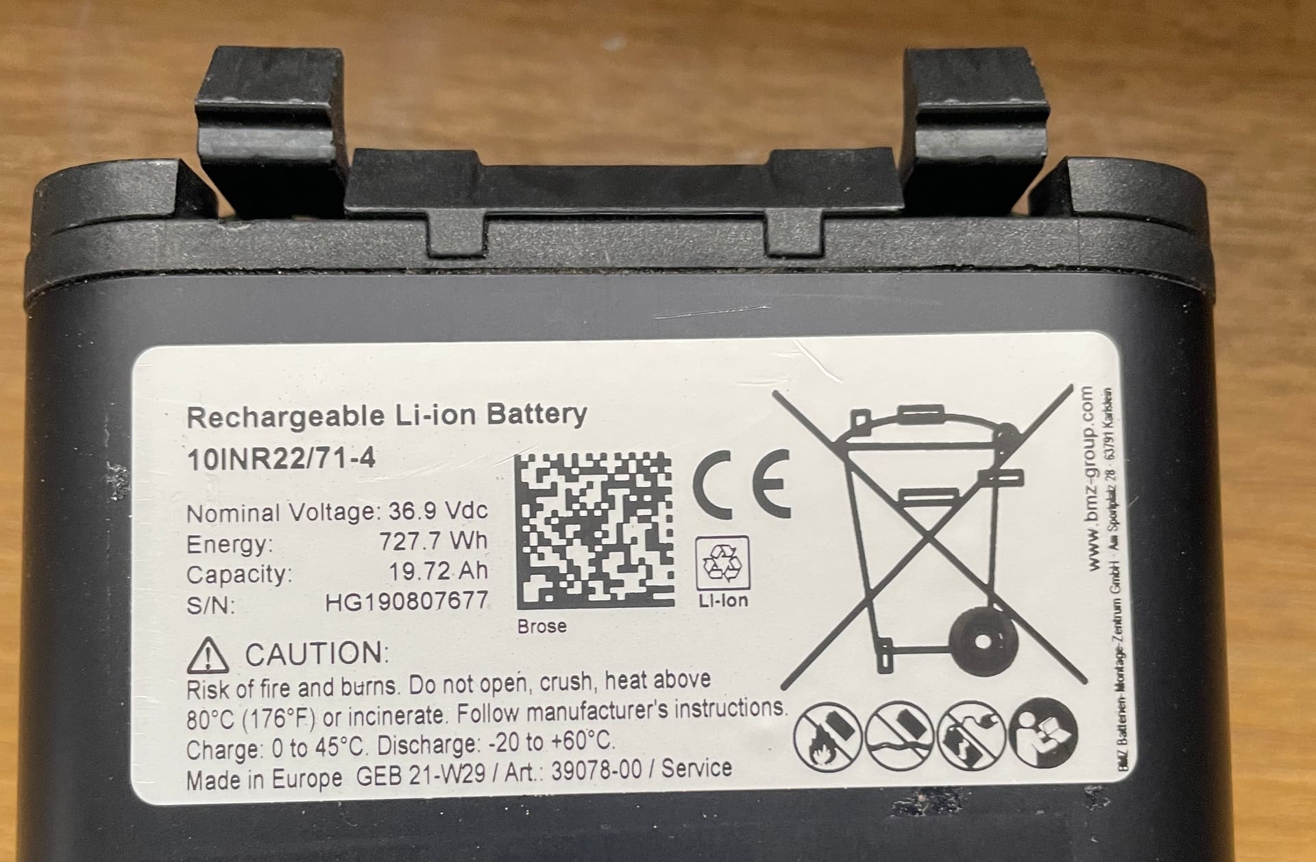

So nun ist es OKTOBER 2023. Nach 4 Wochen Bearbeitungszeit bei BMZ habe ich nun auf Garantie einen Ersatzakku erhalten.
Siehe da, der hat nur noch 727,7 Wh Leistung anstatt den gekauften 750,00 Wh im RT 750.

Hallo, ich bin erst wieder seit ein paar Tagen im Forum. Hab’s mal 2 Jahre schleifen lassen. Nun ja, dein Akku ist kein neuer, der wurde nur sozusagen repariert, daher auch der Zusatz „Service“ hinter der Artikelnummer. Dann haben sie ihn getestet und er hat halt nur noch die auf dem Aufkleber stehenden Werte. Aber wer sagt Dir, dass 750 drin sind nur weil es drauf steht. Ich bin sicher, das haut bei keinem Akku hin. Ist eigentlich erfreulich, dass sie die richtigen Werte drauf schreiben.

Ich denke hier liegt ein Miss-Verständnis vor. Mein 2023er heißt auch R.T750 und hat auch „nur“ einen 727er Akku drin. Ich denke das ist eine reine Marketing Sache. 750 klingt besser als 730, oder gar 727, und man kann dadurch „verbal“ mit der 750er Konkurrenz mithalten. Ob die 750er Konkurrenz wirklich 750er Akkus drin hat, sei einmal dahingestellt. Für mich persönlich macht es keinen Unterschied. Mit dieser kleinen „Lüge“ kann ich gut leben. Man hat hier ein wenig aufgerundet. Es sind ja nur 3 Prozent. Da gibt es ganz andere Sachen, die mich stören.

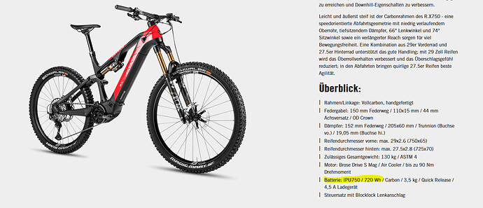

Abgeshen davon, die 750er werden mit einer Akkukapazität von 720Wh beworben, steht so auf der Website des Herstellers.
