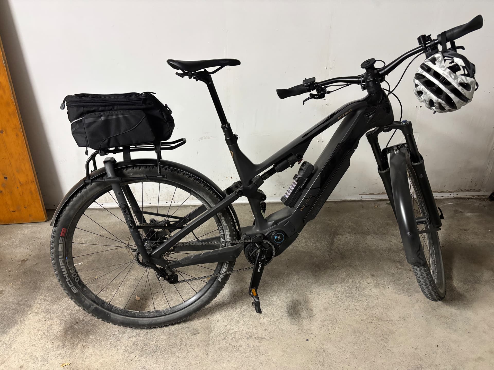

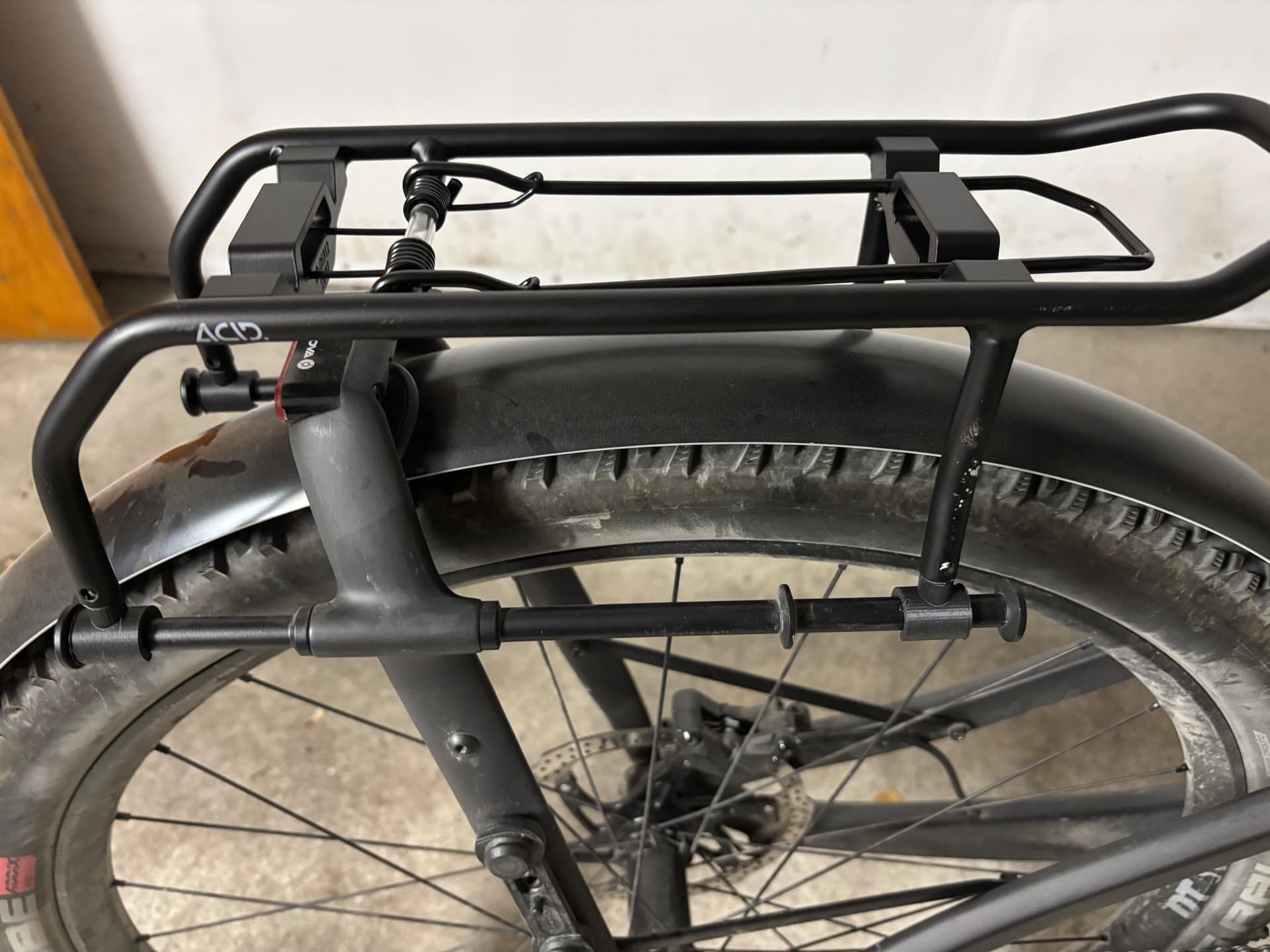

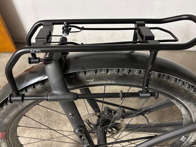

Ich hab da mal was gebastelt…. Trägerstangen verlängert, Aufsatz von CUBE Acid 120 angepasst und mit 3D Druck Adapter angebaut…. Hält. Und Passt.

keine schlechte Idee und gut umgesetzt. Ich hätte allerdings die Befürchtung, das bei einer Bodenwelle die 3d Druck Adapter vom Rohr springen könnten wenn Gewicht auf dem Träger ist.
PS: Was befestigst du mit den Fidlock Adapter am original Träger?
Hallo, bin jetzt seit 2 Wochen mit dem Bike unterwegs mit Packtaschen dran. Keine Probleme soweit.
An der Seite habe ich eine Fidlock Trinkflasche wenn ich ohne Gepäck fahre.

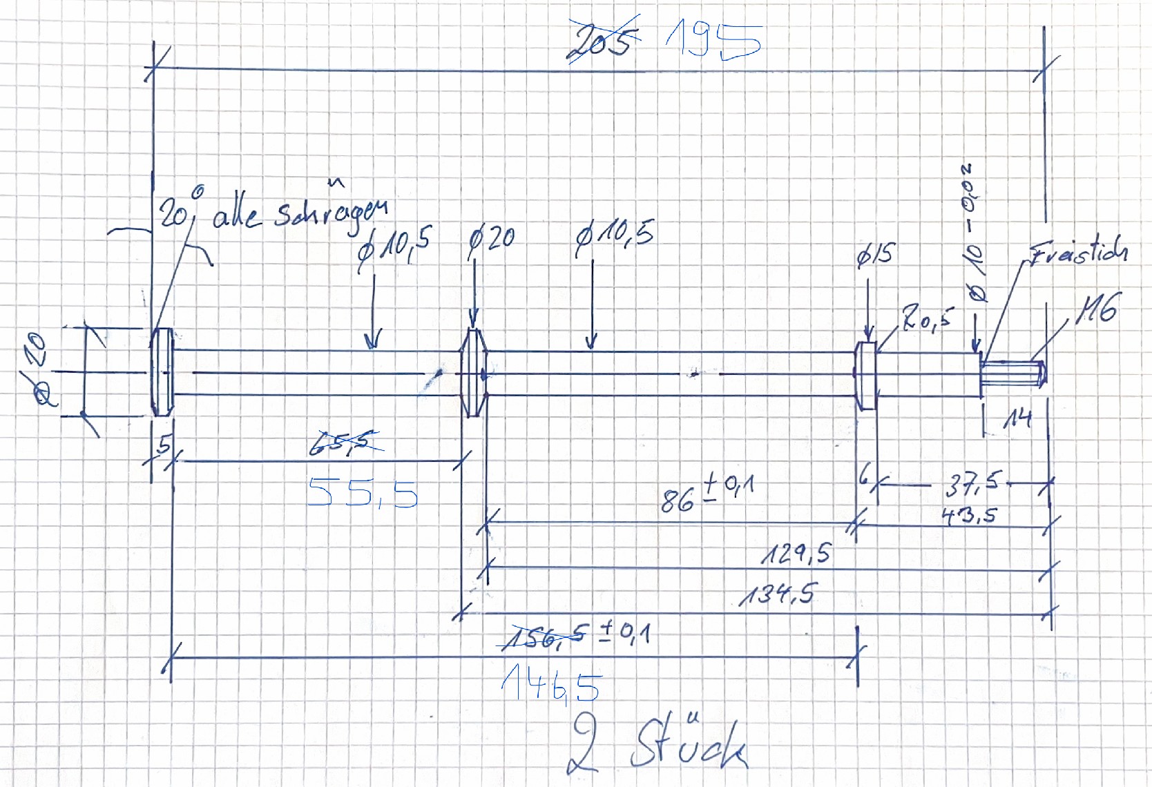

Perfekte Lösung - genau so was suche ich auch! Könntest du mir bitte helfen? Woher bekomme ich die Verlängerungen und Befestigungen?
ich nutze meine Lösung nun schon einige Monate, auch auf Urlauben ohne Probleme.
Die verlängerten Tragestangen habe ich mir bei einer nahegelegenen Dreherei anfertigen lassen. Skizze stelle ich gerne zur Verfügung wenn gewünscht. Die habe ich schwarz lackiert (Pulverbeschichtet wäre besser gewesen) und gegen die vorhandenen vorderen beiden ausgetauscht.
Der Aufsatz ist von CUBE: Acid Rail Link 120, z.B. hier: Link
Man muss die 4 Enden vorsichtig etwas aufbiegen, da beim RC100 die Breite der Träger ca. 130 mm ist, ggü dem Cube Aufsatz bei 120 mm.
