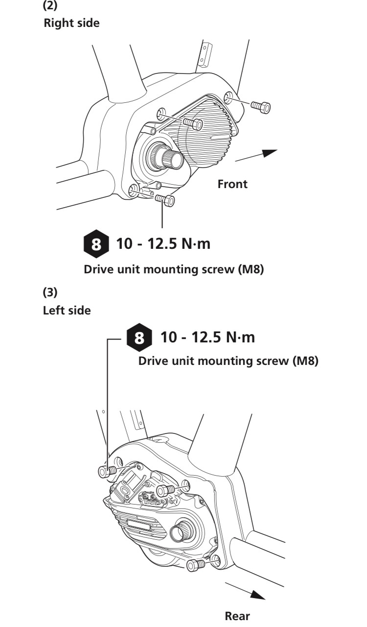

Es gibt 6 Schrauben für die Motorbefestigung, 3 links und 3 rechts, welche mit gut 12Nm angezogen werden müssen.

Etwas mittelfester Loctite 243 schadet sicher nicht, aber Achtung bei der Montage der Motorschrauben die 3 Schrauben auf der rechten Seite des Motors zuerst anziehen.
Siehe Manual hier:
https://www.xtracycle.com/wp-content/uploads/2021/06/Shimano-STEPS-EP800-Series-Dealers-manual.pdf
